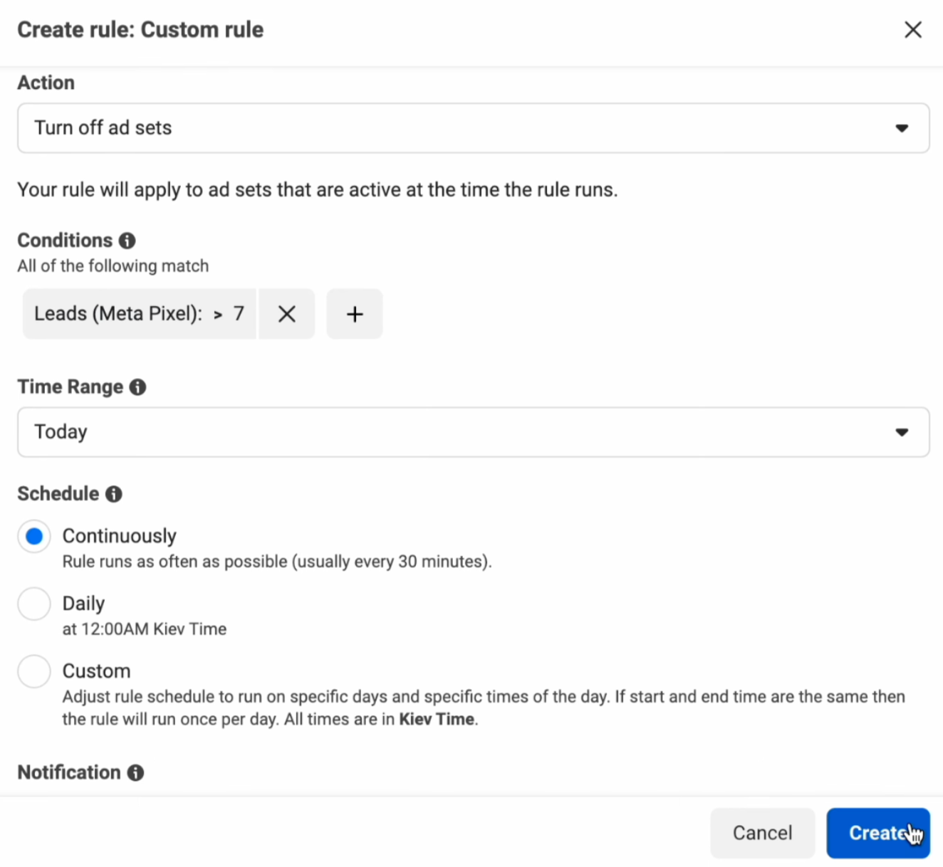

Выключение дорогого объявления. Если объявление дает дорогие лиды, то лучше стопнуть траф и заняться оптимизацией, чтобы не чекать все вручную ставим условие (condtions):
  1. Выбираем "Leads (Meta Pixel).
  2. Дальше "Is greater than", то есть "Больше чем".
  3. Теперь ставим допустимую для вас цену за лид.
  4. "Time range" ставим "Today".
В таком случае, если цена за лид будет больше, то FB сам выключит объявление (такое же правило можно поставить на уровне кампаний, только в поле цены вписываем сумму нескольких конверсий).

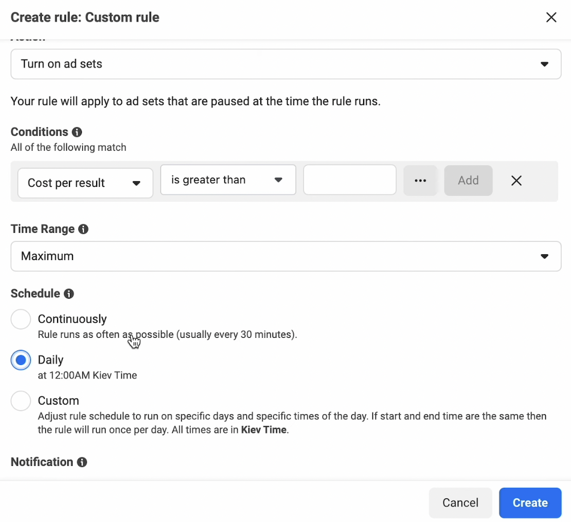

Включение всех объявлений. Новый день может принести более жирные условия в аукционе, так что, дабы не профукать все из-за отсутствия доступа к сети, например, настраиваем это автоправило:
  1. "Action" — "Turn on ad sets".
  2. "Apply rule to" — "All paused ad sets".
  3. "Schedule" — "Daily".
Тут Time range ставим "Maximum"

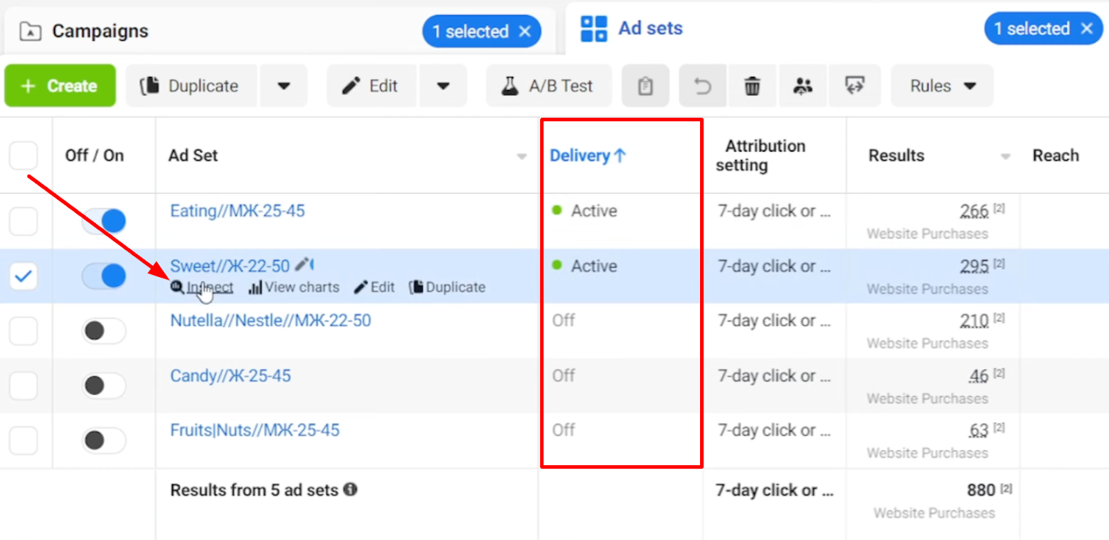

Как понять, что кампания обучилась? Во-первых, нам об этом говорит FB в этой колонке. К сожалению, подходящего скрина не нашлось, но где смотреть понятно. "Active" — значит алгоритм уже обучился.

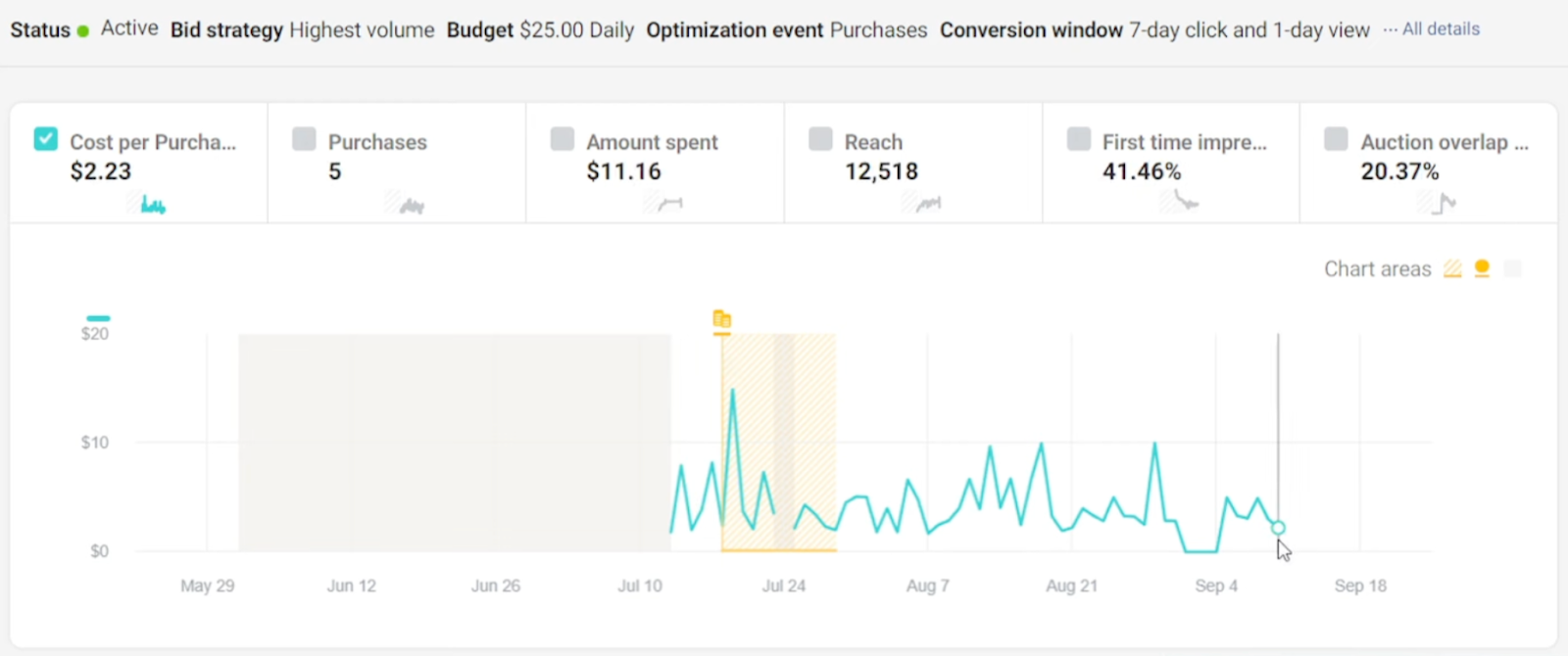

Во-вторых, обратите внимание на такую штуку, как инспектор. Здесь мы можем отслеживать оптимизацию кампаний на уровне адсетов. Так как если речь об оптимизации, то обычно это на уровне групп объявлений, а не кампании. Здесь, выбрав нужный адсет, мы можем видеть, собственно, стоимость конверсии, их количество за каждый день, даты работы кампании, потраченные деньги, общий спенд. И желтое поле — это как раз время обучения кампании.
Как видите по кривой, даже после обучения кампанию не назовешь стабильной. Так как стабильность в таргетированной рекламе — это исключение, а не правило :) Один день у нас 5 конверсий по $2.23, второй только 3 по $4.33. И тем не менее, по задумке, после обучения, кампании должны работать более стабильно, что в принципе с натяжкой видно по графику, прямо больших "расколбасов" и пиков мы не видим.
И обратите внимание, что обучение у нас началось не сразу, если смотреть на график. Это то, о чем мы говорили выше, мы апдейтнули бюджет и обучение началось заново (правка отмечена темно-желтым значком).
